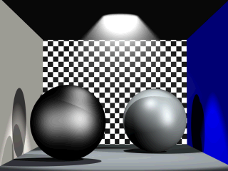

反射數量 = 0
折射數量 = 0
所有的外觀顯得灰暗及粗糙。

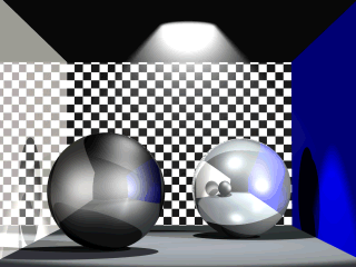

反射數量 = 1
折射數量 = 0
請注意套用至右方球體的高反射性外觀及左方牆面上的不同。

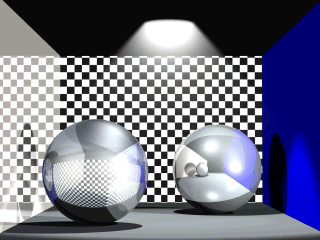

反射數量 = 1
折射數量 = 2
請注意套用至左方球體的高反射外觀的不同。
