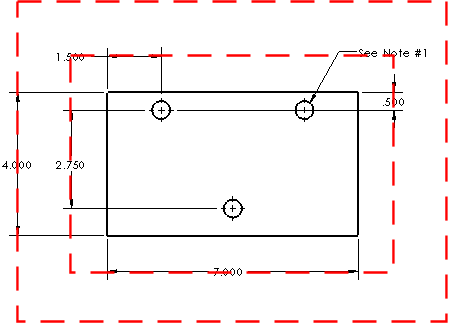

偏移距離
偏移距離
設定從模型及從每個連續位置的尺寸距離(如下圖中紅色的虛線所示)。
縫隙
在基準尺寸中指定偏移距離:
  • 在模型和第一條尺寸界線之間
  • 在尺寸界線之間
這些值同時控制當使用快速尺寸標註時,尺寸從另一個尺寸偏移及從模型邊線偏移的間距。
