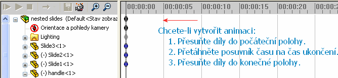

Základní animaci můžete vytvořit přetažením časového pruhu podél časové osy do bodu času a poté přesunutím součásti do cílového místa. MotionManager přesune danou součást z jejího počátečního umístění do umístění, které určíte ve specifickém čase.
Návod na vytvoření animace založené na klíčovém bodě:
  1. Z pohybové studie přetažením časového pruhu nastavte trvání pořadí animace.
Můžete také klepnout kdekoli podél časové osy a umístit časový pruh, nebo pomocí mezerníku posunout časový pruh krokem.
Časový pruh je nastaven na interval pěti sekund (00:00:0000:00:05).
  1. Přetáhněte součást sestavy do požadované konečné polohy animační sekvence.
  1. Klepnutím pravého tlačítka umístěte klíč, nebo vyberte  Automatický klíč (pouze v Animaci), aby byl klíč umístěn automaticky.
  2. Chcete-li animovat jiné součásti sestavy:
    1. Umístěním časového pruhu nastavte trvání animační sekvence.
    2. Přetáhněte součást sestavy do jejího umístění v dalšímu klíčovém bodě pořadí animace.
Pohyb přídavných součástí můžete začít kdekoli podél časové osy. Pokud však dojde ke konfliktu pohybu mezi součástmi, zobrazí se klíčový bod s označením neřešitelného pohybu.
  1. Klepnutím na Hrát od začátku zobrazte celou animaci.
