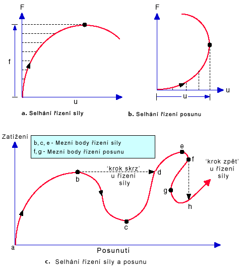

V této strategii je speciální parametr předepsán pomocí rovnice omezení (pomocné), která je přidána do sady rovnic spravujících rovnováhu systému. V geometrickém významu může být řídící parametr zobrazen jako „délka oblouku“ u dráhy rovnováhy (viz obrázek níže).
Chcete-li tuto techniku použít v analýze konečných prvků, pole aplikovaných zatížení je proporcionálně rozšiřováno (pomocí jednoduchého násobitele zatížení) tak, aby bylo dosaženo rovnováhy řízené určitou délkou (délka oblouku) dráhy rovnováhy. Délku oblouku program spočítá automaticky. Není zde vyžadována žádná „časová“ křivka.
Řízení síly i posunu budou rozloženy v blízkosti bodů otáčení (tzv. krok skrz u síly a krok zpět u posunu) jako na tomto obrázku. Tyto problémy se většinou vyskytují v analýze zborcení u rámů, kroužků a skořepin. Řízení délky oblouku tyto problémy úspěšně odstraňuje.
