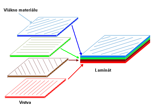

Kompozity jsou většinou složeny z vrstev s různými orientacemi. Lamináty se z různě orientovaných vrstev tvoří v případě, že chcete optimalizovat kapacitu nosnosti zatížení v různých směrech. Takové skládání vrstev je nutné v případě, že jsou lamináty vnějšími podmínkami značně zatíženy.
Poznámka: Jednosměrné kompozity (se stejnou orientací materiálu v různých vrstvách) se používají převážně tehdy, kdy je třeba nést zatížení pouze v jednom směru. V příčném směru k orientaci vrstvy jsou většinou málo odolné.
