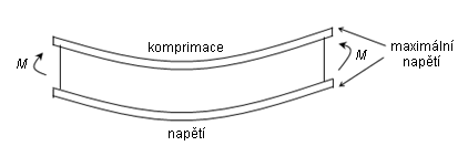

Vrstvený kompozitní materiál je tvořen dvěma vnějšími vrstvami spojenými s jádrem.
  • Vrstvy jsou oproti jádru tenčí, tužší a pevnější.
  • Jádro je většinou lehčí kvůli snížení celkové hmotnosti a má vysoký modul pružnosti ve smyku, aby vydrželo pohyb vrstev.
Vrstvený kompozitní materiál použijte v případě, že je vyžadována větší odolnost vůči ohybovým zatížením. Tuhé a odolné povrchové vrstvy jsou umístěny na vnější straně, takže na ně působí maximální napětí. Jádro je většinou mnohem silnější, aby se snížilo napětí vytvořené ohybem.
