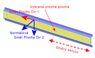

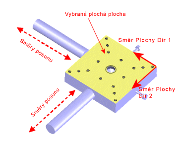

Na rovinné ploše
Tuto volbu lze použít pouze, když jsou všechny vybrané plochy rovinné. Každá plocha může být v jiné rovině. Každá plocha je uchycena relativně ke svému směru (Direction 1, Direction 2 a Normal).
