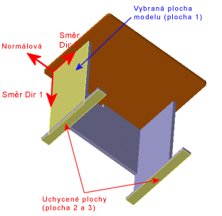

Rovinnou plochu modelu můžete použít jako referenci při použití uchycení. Můžete předepsat posuny ve směrech Dir 1 a Dir 2 dané plochy a také posun kolmo k ploše. Pro skořepinové sítě můžete předepsat rotace vzhledem k těmto směrům.

Posunutí
Podél prvního směru plochy
Podél druhého směru plochy
Kolmo k ploše
Rotace (pouze pro skořepiny a nosníky)
Kolem prvního směru plochy
Kolem druhého směru plochy
Kolem normály k ploše
