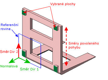

Použití referenční roviny
Rovinu můžete použít jako referenci při použití uchycení. Můžete předepsat posuny ve směrech Dir 1 a 2 roviny a také posun kolmo k rovině. U skořepinové sítě můžete předepsat rotace vzhledem k těmto směrům.
Následující tabulka shrnuje atributy tohoto typu uchycení:
Atribut
Hodnota
Dostupné stupně volnosti pro objemy
3 posunutí
Dostupné stupně volnosti pro skořepiny a nosníky
3 posunutí a 3 rotace
Dostupné stupně volnosti pro pruty
3 posunutí
3D značka
posunutí
rotace
Volitelné entity
Vrcholy, hrany, plochy a spoje nosníků
Posunutí
Podél směru roviny č.1
Podél směru roviny č.2
Kolmo k rovině
Rotace (pouze pro skořepiny a nosníky)
Kolem směru roviny č.1
Kolem směru roviny č.2
Kolem kolmice k rovině
