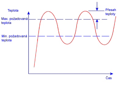

Jestliže termostat pracuje správně, graf teplota versus čas v místě termostatu by měl oscilovat dle následujícího obrázku (za předpokladu, že se nastaví dostatečný čas řešení). Pokud je přesah teploty na jedné nebo obou stranách mezí velký, upravte vlastnosti studie pro použití menšího časového kroku a spusťte studii znovu.

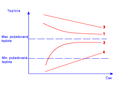

Pokud teplota v místě termostatu konverguje k teplotě uvnitř nebo venku požadovaného rozsahu (jako křivky 1 a 2), definovaný termostat nehraje roli při řízení tepelného zdroje. Změňte tepelný zdroj, ostatní tepelná namáhání nebo omezení, vlastnosti materiálu nebo umístění termostatu.
Pokud se teplota v místě termostatu blíží jedno straně mezí teploty se sklonem, aniž by ji protnula (jako křivky 3 a 4) , zvětšete dobu řešení a spusťte studii znovu.
