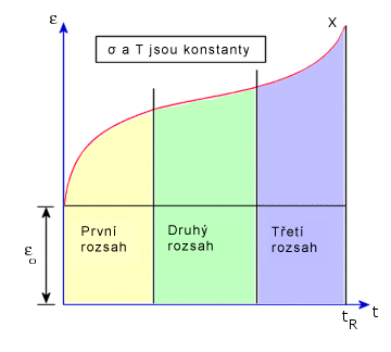

Křivka tečení je graf namáhání v čase. V křivce tečení je možné rozpoznat tři různé režimy; první, druhý a třetí (viz následující obrázek). Zájem je většinou a primární a sekundární režimy.

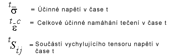

U numerické analýzy tečení, kde může být použito cyklické zatěžování, jsou podle pravidla tvrzení poměry aktuálního namáhání tečením vyjádřeny funkce aktuálního napětí a celkového namáhání tečením:
kde:
