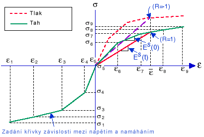

Následuje typická křivka závislosti mezi napětím a namáháním nelineárního modelu materiálu:
