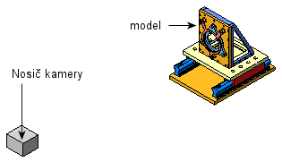

Nosič kamery je cvičná součást používaná pro určení pohybu kamery v modelu. Poté, co vytvoříte nosič, můžete k nosiči přidat kameru a vytvořit řadu pohledů kamery.
Toto téma obsahuje ukázkový návod na vytvoření nosiče kamery.
Postup pro vytvoření nosiče kamery:
  1. Vytvořte maketu součásti, které bude sloužit jako nosič kamery.
Velikost nosiče kamery není podstatná, protože nosič kamery je sktrytý během animace.
  1. Otevřete sestavu a vložte nosič kamery (cvičná součást) do sestavy.
  1. Umístěte nosič kamery v dostatečné vzdálenosti od modelu tak, aby to vyhovovalo umístění součástí při pohybu sestavy.
  1. Mezi stranou nosiče kamery a modelem vytvořte rovnoběžnou vazbu.
  1. Mezi přední částí nosiče kamery a přední části modelu vytvořte rovnoběžnou vazbu.
   Vazby vycentrují nosič kamery podle modelu, ale neomezí jeho pohyby.
  1. Pomocí Předního pohledu vycentrujte přibližně nosič kamery podle modelu.
Omezení nosiče napomáhá připevnění kamery a vytvoření trasy animace.
