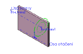

Níže je zobrazena jedna z konfigurací svorky cableconstraint.sldprt. Jedna z hran prvku vysunutí je použita v definici odkazu vazby pro usnadnění umístění dílu v sestavě. Osa rotace a Osa svorky mohou být použity pro rotaci a zarovnání virtuální svorky. Virtuální svorky obsahují překrývající se konfigurace a data filtru, takže se jejich velikost odsazení automaticky přizpůsobí, když se změní průměr kabelu.
