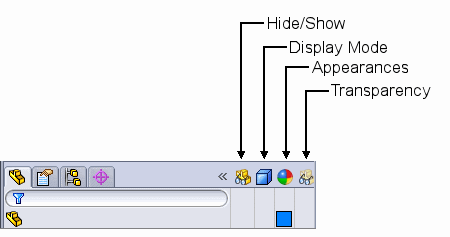

Chcete-li rozbalit nebo sbalit panel zobrazení:
  1. Klepnutím na ikonu v horní části panelu stromu FeatureManager (po pravé straně záložek) panel zobrazení rozbalíte.
Panel zobrazení se objeví po pravé straně panelu stromu FeatureManager. Má čtyři sloupce:
  1. Klepnutím na ikonu sbalíte panel zobrazení.
