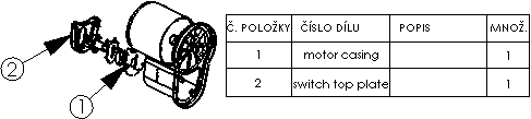

PropertyManager Pozice se otevře, když vložíte Pozice do dokumentu výkresu nebo sestavy nebo když si vyberete stávající pozici. Můžete vložit více pozic, aniž byste museli zavřít PropertyManager. Podle potřeby si změňte nastavení v PropertyManageru a klepnutím do grafické plochy pozice umístěte.

Styl. Ze seznamu vyberte styl tvaru a ohraničení pozice. Pokud si vyberete styl Žádný, zobrazí se text pozice bez ohraničení.
Pokud vyberete Rozdělený kruh, otevře se pole Dolní text, do něhož můžete zadat data pro dolní polovinu pozic. Protože používáte styl Rozdělený kruh, jsou v pozici zobrazeny číslo položky součásti a množství. Data lze změnit na text, uživatelské vlastnosti nebo odkazy součásti.
Velikost. Ze seznamu vyberte velikost (konkrétní počet znaků), Přizpůsobit (která se automaticky přizpůsobí textu), nebo Určené uživatelem (kde můžete nastavit velikost pozice).
Text pozice. Vyberte typ textu pro pozici.
  • Text (není k dispozici pro automatické pozice). Umožní do pozice vložit vlastní text.
  • Číslo položky. Zobrazí číslo položky v Kusovníku.
  • Množství. Zobrazí množství této položky v sestavě.
  • Uživatelské vlastnosti. Umožní vybrat uživatelské možnosti.
  • Odkaz součásti. Zobrazí text určený pro Odkaz součásti v dialogu Vlastnosti součásti. Aby bylo možné spojit pozice s hodnotami reference součásti musí výkres obsahovat kusovník sloupec REFERENCE SOUČÁSTI .
Text v dolní části. Pokud si vyberete styl Rozdělená kružnice, můžete do tohoto pole zadat text pro dolní část pozice. K dispozici máte stejné možnosti jako v sekci Text pozice.
Zdroj textu pozice. Určuje odkud pozice získává číslování:
  • Struktura sestavy. Používá číslování podle pořadí součásti ve stromu FeatureManageru.
  • Kusovník <n>. Používá pořadí zobrazené ve vybraném kusovníku.
Množství
Umožní vám nastavit množství mimo pozice ve výkresu, pokud se v sestavě nachází více než jedna instance součásti. Množství se aktualizuje parametricky.
Umístění. Zobrazí množství Vlevo , Vpravo , Nahoře , nebo Dole od pozic.
Označení. Umožní vám nastavit jmenovku pro množství. Určeno uživatelem vám umožní zadat vlastní jmenovku.
Množství. Zobrazí množství v pozici (jen pro čtení).
Přepsat hodnotu. Umožní vám přepsat množství v pozici. Můžete například do pohledu výkresu vložit pozice, která zobrazuje jen dvě součásti, ale celkový počet součástí v sestavě je pět. V jednom pohledu může pozice zobrazit "2" a v druhém pohledu může zobrazit "3."
