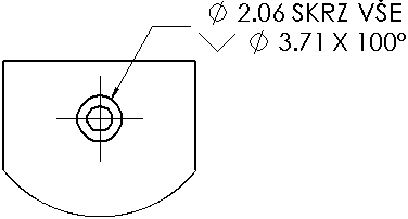

Popis díry využívající informace z Průvodce dírami:

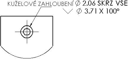

Stejný popis díry, tentokrát definovaný geometrií:

Definice zahloubená díra:
COUNTERSINK-THRU=<MOD-DIAM> <hw-thruholedia> <hw-thru>;\
<HOLE-SINK><MOD-DIAM> <hw-csdia> X <hw-csang>
Upravte definici.
V tomto příkladě, text C'SINK a mezera jsou přidány před značku <MOD-DIAM>:
COUNTERSINK-THRU=C'SINK <MOD-DIAM> <hw-thruholedia> <hw-thru>;\
