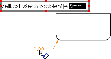

Poznámky
Poznámky slouží pro vložení textu a jmenovek do výkresů.
Poznámka může být volně plovoucí nebo pevně umístěná a může být umístěná pomocí odkazové čáry ukazující na položku (plochu, hranu nebo vrchol) v dokumentu. Může obsahovat jednoduchý text, značky, parametrický text a hypertextové odkazy. Odkazová čára může být přímá, zalomená nebo lomená.
Položky týkající se poznámek:
Pro nastavení možností Poznámek pro aktuální dokument klepněte na Nástroje > Možnosti > Vlastnosti dokumentu > Popisy > Poznámky.
Do poznámek je možné vložit hypertextové odkazy.
K dokumentu můžete připojit poznámky, uživatelské vlastnosti nebo vlastnosti určené konfiguracemi.
Do poznámek můžete vkládat pozice.
Do poznámek můžete přidat popisy. Když do poznámky přidáte popis, můžete buď vytvořit nový v PropertyManageru Poznámka nebo vybrat existující popis ve výkresu.
Ohraničení lze aplikovat na celé poznámky nebo na jejich části.
Při úpravě poznámky obsahující proměnnou můžete zobrazit buď název nebo obsah proměnné. Chcete-li zobrazit název proměnné, klepněte na Zobrazit, Proměnné v popisech s odkazy.
Velikost vymezovacího rámečku můžete přizpůsobit podle napsané poznámky, nebo naopak. Vymezovací rámeček napomáha vložit text poznámky v rámci ohraničení v razítku.
Při přetažení textu, který chcete zarovnat s dalším textem, se ukazatel změní na zarovnání doleva, zarovnání na střed nebo zarovnání doprava, podle toho, kde vyberete poznámku. Například, když vyberete levou část poznámky, změní se ukazatel na zarovnání doleva.
