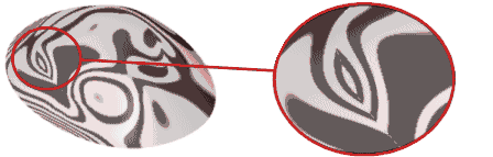

Zebří pruhy u ohraničení
Při použití zebřích pruhů můžete vizuálně odhadnout, jaký typ ohraničení se používá mezi jednotlivými povrchy.
Dotyk
Zebří pruhy nejsou mezi povrchy shodné.
Tečnost
Zebří pruhy jsou u ohraničení stejné, ale náhle mění směr.
Nepřetržitá křivost
Zebří pruhy plynule přechází mezi jednotlivými povrchy. Kontinuita křivosti je jednou z možností, které jsou k dispozici při vytváření zaoblení typu Splývané plochy.
Zaoblení
Tečná
Nepřetržitá křivost
