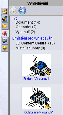

Když provádíte SolidWorks vyhledávání, jsou obrázky vytvořené při rozčleňování zobrazeny jako miniatury na záložce Vyhledávání . Přetažením miniatur do souborů SolidWorks znovu vytvoříte rozčleněné entity.
Chcete-li zobrazit miniaturu rozčleněné entity v podokně výsledků Vyhledávání, vyberte miniaturu rozčleněné entity ve výsledcích Vyhledávání a klepněte na v kontextovém panelu nástrojů.
Pole SolidWorks vyhledávání zobrazí cestu pro hledání dané entity. V podokně Vyhledávání jsou entity filtrovány podle Druhu a Složek k prohledání.
Pokud např. vyberete Přidání vysunutím1 na uvedeném obrázku, v podokně výsledků Vyhledávání se zobrazí další miniatura rozčleněné Skici3,.
Cesta k vysunutí se zobrazí v poli SolidWorks vyhledávání.
