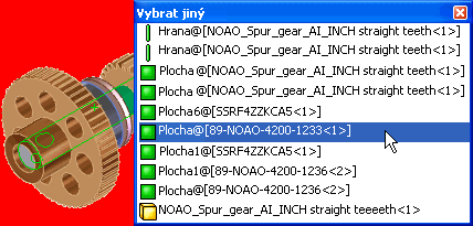

Vybere entity, které jsou zakryté jinými entitami.
Postup pro výběr skrytých položek:
  1. V dokumentu dílu nebo sestavy klepněte pravým tlačítkem myši na model v grafické ploše a vyberte Vybrat jiný.
Ukazatel se změní na a objeví se dialog obsahující seznam entit (plochy, hrany, dílčí sestavy, atd.) v pořadí, ve kterém byly zaznamenány. Ikona reprezentuje typ entity (plocha, hrana, atd.).
Podržte ukazatel okamžik nad položkami v seznamu a zvýrazněte je v grafické ploše.
V seznamu se můžete pohybovat pomocí klávesy Tab nebo prostředního tlačítka myši.
  1. Klepnutím v seznamu nebo na grafické ploše vyberte entitu.
