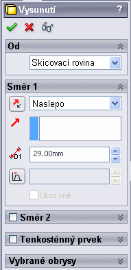

  • Záhlaví. Ikona prvku a název prvku (Vysunutí1, například) (jen pro čtení).
  • Tlačítka.
OK. Příjmout výběry, provést příkaz, a zavřít PropertyManager.
Storno. Ignorovat výběry a zavřít PropertyManager.
Náhled. Zobrazit náhled prvku.
Nápověda. Zobrazit příslušné téma nápovědy.
Ponechat viditelný. Připíchnout PropertyManager a ponechat ho otevřený.
Zpět. Návrat na předchozí krok.
Další. Pokračovat na další krok.
Zpět. Vrátit zpět předchozí akci.
  • Vzkaz . Textové pole, které vás navede k dalšímu kroku, často obsahuje seznam různých způsobů, jak provést další krok.
  • Skupinové rámečky. Soubor souvisejících tlačítek, seznanů a výběrových rámečků, se společným názvem (například Směr 1), který je možné roložit nebo sbalit .

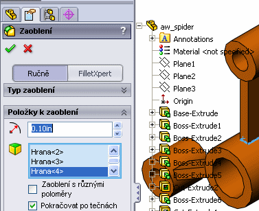

  • Výběrová pole. Přijměte výběr v grafické ploše nebo ve stromu FeatureManageru. Když jsou pole aktivní, mají růžovou barvu. Položka, kterou vyberete ve výběrovém poli, bude zvýrazněna na grafické ploše. Chcete-li odstranit jednu položku z výběrového pole, klepněte na ni pravým tlačítkem a zvolte Odstranit, chcete-li odstranit všechny položky, zvolte Zrušit výběry.
Plovoucí strom FeatureManager
Plovoucí strom FeatureManageru zobrazíte v grafické ploše klepnutím na záhlaví PropertyManageru.
