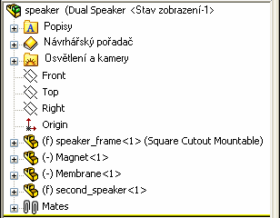

Zobrazit názvy konfigurací součástí
Názvy konfigurací součástí můžete zobrazit ve stromu FeatureManageru.
Postup pro zobrazení názvů konfigurace součásti:
    V horní části stromu FeatureManageru klepněte pravým tlačítkem myši na název dílu, sestavy nebo výkresu a vyberte položky Zobrazení stromu, Zobrazit názvy konfigurací součástí.
    Strom FeatureManageru zobrazí názvy konfigurace součásti.
