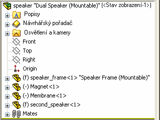

V dokumentech dílů, sestav a výkresů a v ConfigurationManageru dílů a sestav můžete zobrazit popisy součásti ve stromu FeatureManageru.
Postup pro zobrazení popisů součásti:
    V horní části stromu FeatureManageru klepněte pravým tlačítkem myši na název dílu, sestavy nebo výkresu a vyberte položky Zobrazení stromu, Zobrazit popisy součástí.
POZNÁMKY:
  • Ve výchozím nastavení jsou popisy součástí a názvy součástí stejné a nejsou zobrazeny. Musíte určit nový popis součásti v souboru dílu součásti, aby se zobrazil ve stromu FeatureManageru.
  • Popisy součásti se zobrazí jen v případě, že je Popis (výchozí stav) vybrán v položce Uživatelská vlastnost použitá jako vlastní popis u Obecných možností systému. Pro možnost Uživatelská vlastnost použita na vlastní popis můžete vybrat jinou položku, ale musíte nastavit hodnotu této uživatelské vlastnosti na záložce Vlastní v dialogovém okně Souhrnné informace.
