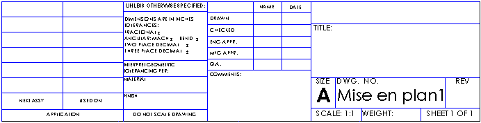

Lorsque vous commencez une nouvelle mise en plan dans SolidWorks, vous sélectionnez un modèle avec un format de feuille et un fond de plan spécifiques. Le fond de plan peut être standard, personnalisé ou inexistant (vous spécifiez alors uniquement le format de la feuille). Lorsque vous définissez le cartouche, vous pouvez indiquer quels champs du modèle sont éditables et spécifier des des zones sensibles sur lesquelles vous pouvez cliquer pour entrer les données du cartouche. Vous pouvez aussi générer un cartouche dans des pièces et des assemblages.
REMARQUE: Vous pouvez utiliser des cartouches hérités de logiciels de CAO 2D. Lorsque vous commencez une nouvelle mise en plan ou que vous ajoutez une feuille de mise en plan, désactivez l'option Afficher le fond de plan dans la boîte de dialogue Taille/Format du fond de plan, puis importez un bloc de CAO 2D.
Les fonds de plan standard contiennent des blocs de titre. SolidWorks vous permet d'éditer le fond de plan (vous pouvez également enregistrer les fonds de plan pour une utilisation ultérieure). Vous pouvez ajouter, déplacer, formater et supprimer des lignes et du texte.
Vous pouvez lier des données concernant des notes aux propriétés du document, telles que le nom du fichier, la date, le numéro de la feuille, etc. ou lier ces dernières aux propriétés personnalisées que vous définissez.
Le bloc de titre dans un fond de plan par défaut de format Paysage contient les lignes et le texte suivant:
Dans cet exemple d'édition d'un fond de plan, une note contenant le nom de la société est ajoutée, la note contenant le nom de la mise en plan est éditée, les lignes sont épaissies et une image est ajoutée.
