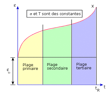

La courbe de fluage est un diagramme traçant la déformation par rapport au temps. On peut distinguer trois régimes dans une courbe de fluage, à savoir les régimes primaire, secondaire et tertiaire (voir la figure ci-dessous). Ce sont les régimes primaire et secondaire qui présentent généralement un intérêt.

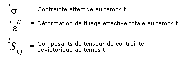

Dans le cas d'une analyse de fluage numérique, où le chargement cyclique peut être appliqué conformément à la règle de durcissement de déformation, les taux de déformation de fluage actuels sont exprimés comme une fonction de la contrainte en cours et du fluage total :
où :
