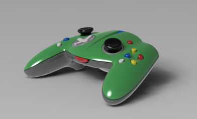

4. Rendu
Cliquez sur Rendu final et attendez les résultats.
Cliquez sur Paramètres pour modifier des paramètres tels que la résolution ou le format de fichier.
