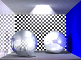

Exemple d'Illumination indirecte
L'Illumination indirecte est désactivée

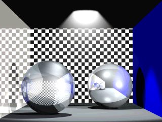

L'Illumination indirecte est activée
Dans l'image avec l'Illumination indirecte activée, vous pouvez voir que le mur de gauche, le plafond et le sol héritent de la couleur bleue du mur de droite; de même, la sphère réfléchissante sur la droite se décolore davantage.
Le dégradé de couleur n'est pas optimal dans l'image de droite, les images étant limitées à 256 couleurs pour l'aide en ligne.
