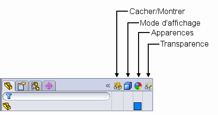

Pour développer ou rassembler le volet d'affichage:
  1. Cliquez sur en haut du FeatureManager (à droite des onglets) pour développer le volet d'affichage.
Le volet d'affichage apparaît à droite du FeatureManager. Il comprend quatre colonnes:
