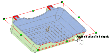

  • Direction d'ouverture. Sélectionnez une face plane, une arête linéaire ou un axe pour définir la direction de la dépouille. Vous pouvez ajuster la direction d'ouverture en sélectionnant Trièdre d'ajustement et  en faisant glisser le trièdre.
  • Classification des faces. Lorsque cette option est sélectionnée, l'analyse examine chaque face du modèle, en fonction de l'angle de dépouille. Lorsque vous cliquez sur Calculer, chaque face est affichée dans une couleur différente. Lorsque cette option est désactivée, l'analyse génère une légende de l'affichage des angles des faces.
    REMARQUE: Vous devez spécifier la Direction d'ouverture, ainsi que l'Angle de dépouille pour les deux types d'analyse.
  • Inverser la direction . Cliquez pour modifier la direction de dépouille.
  • Angle de dépouille . Saisissez un angle de dépouille comme valeur de référence puis comparez cette valeur aux angles de dépouille existant sur le modèle.

Les résultats de l'analyse de la dépouille affichés sous Réglages de la couleur sont regroupés en quatre catégories lorsque vous spécifiez une analyse basée sur la Classification des faces:
  • Dépouille positive. Affiche les faces présentant une dépouille positive, compte tenu de l'angle de référence spécifié. Une dépouille positive signifie que l'angle de la face par rapport à la direction de l'ouverture est supérieur à l'angle de référence.
  • Dépouille négative. Affiche les faces présentant une dépouille négative, compte tenu de l'angle de référence spécifié. Une dépouille négative signifie que l'angle de la face par rapport à la direction de l'ouverture est inférieur à l'angle de référence négatif.
  • Dépouille requise. Affiche les faces qui doivent être corrigées. Ce sont des faces avec un angle plus grand que l'angle de référence négatif et plus petit que l'angle de référence positif.
  • Faces chevauchantes. Affiche les faces présentant à la fois des dépouilles positives et négatives. En général, il est nécessaire de créer une ligne de séparation avec ces faces.
    REMARQUE: La couleur de l'affichage peut varier. La première fois que vous utilisez l'outil Analyse de la dépouille, le système utilise les couleurs par défaut. Si vous modifiez les couleurs, le système utilisera les nouvelles couleurs que vous avez spécifiées.
