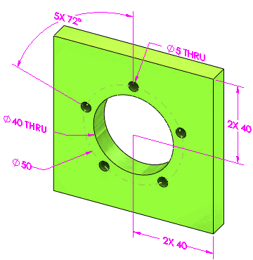

Schémas de cotes plus et moins polaires
Vous pouvez utiliser l'outil Schéma de cotation automatique pour appliquer des schémas de cotes plus et moins polaires. Le schéma de cotes polaires permet d'appliquer des répétitions DimXpert avec fonctions axiales afin de définir un cercle de boulon. Dans le PropertyManager Schéma de cotation automatique, définissez le Nombre minimum de trous qui sera reconnu comme étant une répétition.
Représentation des cotes
Avec l'outil Schéma de cotation automatique , la représentation des cotes a été améliorée afin de tenir compte de la direction de l'esquisse.
L'exemple représente la même pièce, dans laquelle chaque esquisse est extrudée le long d'un axe différent:
Axe X Axe Y Axe Z
