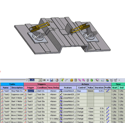

Dans ce tutoriel, vous examinez l'étude de mouvement séquentielle d'un robot de soudage.
Le mouvement séquentiel exige un ensemble de tâches. Les tâches peuvent être séquentielles ou elles peuvent se chevaucher dans le temps. Chaque tâche est définie par un événement déclencheur et l'action qui lui est associée. Les actions contrôlent ou définissent le mouvement pendant la tâche.
Cette étude de mouvement est configurée pour les tâches suivantes:
  • Tâche 1: Utiliser un capteur de position pour arrêter le mouvement d'une plaque à un emplacement donné au bout de 0,01 seconde.
  • Tâches 2-4: Activer trois servomoteurs de déplacement. Chaque servomoteur est configuré pour se déplacer dans l'une des trois directions spatiales.
  • Tâche 5: Activer les servomoteurs pour amener le robot à sa position X, Y, Z de soudure.
  • Tâche 6: Commencer la soudure lorsque le robot est en position.
  • Tâche 7: Activer les servomoteurs pour ramener le robot à sa position d'origine.
