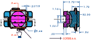

Dans les fichiers de mise en plan, un lien hypertexte est créé entre les annotations de ligne de coupe et de cercle de détail, d'une part, et la coupe ou vue de détail associée, d'autre part. Lorsque vous déplacez le pointeur sur une ligne de coupe ou sur un cercle de détail, l'annotation de la vue correspondante est mise en surbrillance, et inversement.
Les liens hypertexte sont pris en charge dans les fichiers de mise en plan pour toutes les versions d'eDrawings.
Exemple de lien hypertexte entre des vues
  • Placez le pointeur sur la ligne de coupe. L'annotation de la ligne de coupe et l'annotation de la vue en coupe correspondante sont mises en surbrillance.
  • Sélectionnez la ligne de coupe. La vue en coupe rattachée (COUPE A-A dans cet exemple) est ajustée pour remplir la zone graphique.
  • Sélectionnez le titre de la vue en coupe, COUPE A-A. La vue de mise en plan avec la ligne de coupe est ajustée pour remplir la zone graphique.
