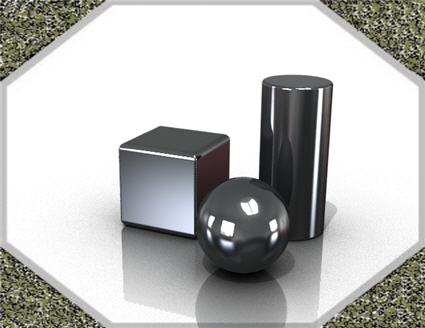

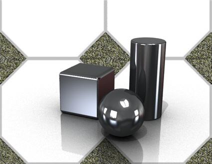

  • Image. Affiche un aperçu d'une image de fond provenant d'un fichier. Cliquez sur Parcourir, puis sélectionnez parmi les options suivantes:
Image à l'échelle. Met l'image à l'échelle.
Image en mosaïque. Arrange l'image en mosaïque.
Image sphérique. Crée une image courbée.
Image sphérique, à l'échelle.

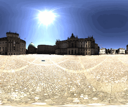

 Pour afficher des images sphériques, à partir de l'Editeur de scène, sélectionnez l'onglet Pièce et désactivez l'option Visible pour toutes les occurrences de Nom.
Vous pouvez également sélectionner Image cubique qui crée des réflexions à l'aide de six faces projetées.

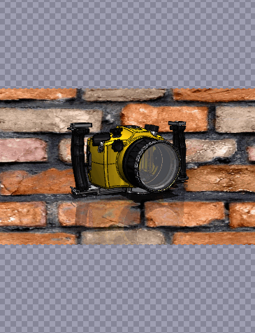

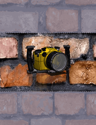

  • Ajuster l'image de fond au champ de vision de la caméra. Utilisé avec les images mises à l'échelle ou planes mises en mosaïque. Ajuste l'image de fond de champ pour qu'elle corresponde au champ de vision. Lorsque cette option est désactivée, l'image de fond correspond à la zone graphique.
Ajuster l'image de fond à la zone graphique
