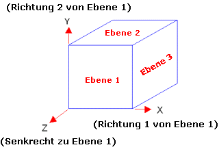

Die Richtungseingabe bezieht sich standardmäßig auf das globale Koordinatensystem (X, Y und Z), das auf der Ebene 1 basiert und dessen Ursprung sich am Koordinatenursprung des Teils oder der Baugruppe befindet. Ebene 1 ist die erste Ebene, die im FeatureManager angezeigt wird und einen anderen Namen tragen kann. Die Referenztriade zeigt die globalen X-, Y- und Z-Richtungen.
Die nachfolgende Abbildung zeigt die Beziehung zwischen dem globalen Koordinatensystem und Ebene 1, Ebene 2 und Ebene 3.
X ist die Richtung 1 von Ebene1, Y ist die Richtung 2 von Ebene 1 und Z steht senkrecht zur Ebene 1.
Das globale Koordinatensystem kann in jeder grafischen Darstellung eingeblendet werden, indem Sie mit der rechten Maustaste auf das entsprechende Symbol klicken und Achsen aus dem Kontextmenü wählen.
