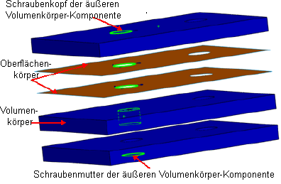

  • Schraubenserie. Wählen Sie diese Option aus, um mehr als zwei Komponenten mit Schrauben zu verbinden. Bei nicht-linearen Studien ist es möglich, mehr als zwei Volumenkörper durch Schrauben zu verbinden.
Wählen Sie die zylindrischen Flächen von Volumenkörpern oder kreisförmigen Kanten von Schalenoberflächen von den mittleren Komponenten aus. Bei nicht-linearen Studien wird eine zylindrische Fläche von einem Volumenkörper ausgewählt.

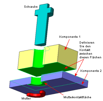

  • Sie müssen unter Umständen Kontaktbedingungen festlegen, um Interferenzen zu vermeiden. Siehe Abbildung.
Definieren Sie den Kontakt zwischen diesen beiden Flächen. Sie können einen globalen, lokalen oder Komponentenkontakt definieren.
Sie müssen keinen Kontakt definieren, wenn sich die Flächen anfänglich nicht berühren und während der Lastanwendung kein Kontakt zwischen den Flächen entsteht.
