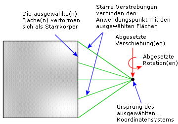

Sie können diese Option verwenden, wenn die ausgetauschten Komponenten die entsprechende Starre in Betracht auf die modellierten Komponenten aufweisen, und Ihnen die abgesetzten Translationen und/oder Rotationen bekannt sind, die die Auswirkung auf den Rest des Modells ersetzen können. Der Anwendungspunkt der Zwangsbedingung ist über starre Verstrebungen effektiv mit den ausgewählten Flächen verbunden.
Die ausgewählten Flächen, die über eine starre Verbindung mit einem gemeinsamen Punkt verbunden werden, können nur als Starrkörper verformt werden. Der Bereich und die Form jeder Fläche bleiben unverändert. In der Nähe von Flächen mit starren Verbindungen können hohe Spannungen auftreten.
