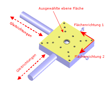

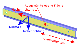

Auf flacher Fläche
Diese Option können Sie nur verwenden, wenn alle ausgewählten Flächen eben sind. Jede Fläche kann eine andere Ebene haben. Jede Fläche ist in ihre eigenen Richtungen (Richtung 1, Richtung 2 und Normal) gelagert.
Attribut
Wert
Mögliche Freiheitsgrade für Volumenkörpervernetzungen
3 Translationen
Mögliche Freiheitsgrade für Schalenvernetzungen
3 Translationen und 3 Rotationen
3D-Symbol
Translation
Rotation
Auswählbare Elemente
Nur ebene Flächen
Translationen
Entlang Flächenrichtung 1
Entlang Flächenrichtung 2
Normal auf Fläche
Rotationen (nur für Schalen)
Um Flächenrichtung 1
Um Flächenrichtung 2
Normal auf Fläche
