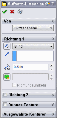

Der PropertyManager wird auf der PropertyManager Registerkarte in der Fensterhälfte links vom Grafikbereich eingeblendet. Er wird geöffnet, wenn Sie Elemente oder Befehle, die im PropertyManager definiert sind, auswählen. Sie können unter Extras, Optionen, Systemoptionen Allgemein bestimmen, ob er auch in anderen Fällen geöffnet werden soll.

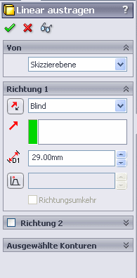

  • Titelleiste. Das Feature-Symbol und der Feature-Name (Linear austragen1 zum Beispiel) (schreibgeschützt).
  • Schaltflächen.
OK. Auswahl akzeptieren, Befehl ausführen und den PropertyManager schließen.
Abbrechen. Auswahl ignorieren und den PropertyManager schließen.
Vorschau. Vorschau des Features anzeigen.
Hilfe. Das entsprechende Hilfethema öffnen.
Sichtbar. Den PropertyManager mit dem Stecknadelsymbol offen halten.
Zurück. Zum vorhergehenden Schritt zurückkehren.
Nächste . Zum nächsten Schritt weiter gehen.
Rückgängig. Den vorhergehenden Schritt rückgängig machen.
  • Meldung . Ein Textfeld, das Sie zum nächsten Schritt führt und häufig verschiedene Möglichkeiten zur Implementierung des nächsten Schritts aufzeigt.
  • Gruppenfelder. Verschiedene zusammenhängende Schaltflächen, Listen- und Auswahlfelder mit einem Gruppentitel, (z. B. Richtung 1), die aufgeklappt oder zugeklappt werden können.
  • Auswahlfelder. Akzeptieren Sie die Auswahl im Grafikbereich oder im FeatureManager. Wenn die Felder aktiv sind, sind sie rosafarben. Wenn Sie ein Element im Auswahlfeld auswählen, wird es im Grafikbereich hervorgehoben. Um eine Auswahl in einem Feld aufzuheben, klicken Sie darauf mit der rechten Maustaste und wählen Sie Löschen (für ein Element) oder Auswahl aufheben (für alle Elemente).

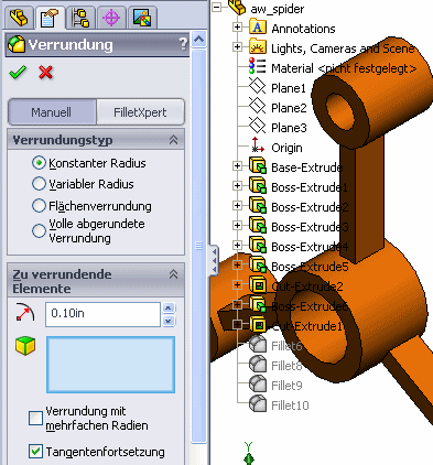

Aufschwingender FeatureManager
Klicken Sie auf die PropertyManager Titelleiste, um den aufschwingenden FeatureManager im Grafikbereich anzuzeigen.
