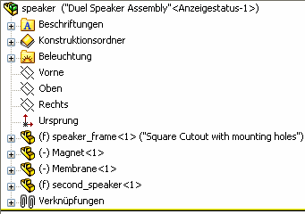

Sie können Komponentenkonfigurationsbeschreibungen im FeatureManager Teil-, Baugruppen- und Zeichnungsdokumenten und im ConfigurationManager von Teilen und Baugruppen anzeigen.
Anzeigen von Komponentenkonfigurationsbeschreibungen:
    Klicken Sie oben im FeatureManager auf den Teil-, Baugruppen- und Zeichnungsnamen, und wählen Sie Strukturanzeige, Konfigurationsbeschreibungen der Komponente anzeigen.
    Standardgemäß sind Komponentenkonfigurationsbeschreibungen gleich den Konfigurationsnamen und werden nicht angezeigt. Neue Komponentenkonfigurationsbeschreibungen müssen angegeben werden, damit sie im FeatureManager angezeigt werden. Eine Konfigurationsbeschreibung einer Komponente wird in der Teildatei geändert.
