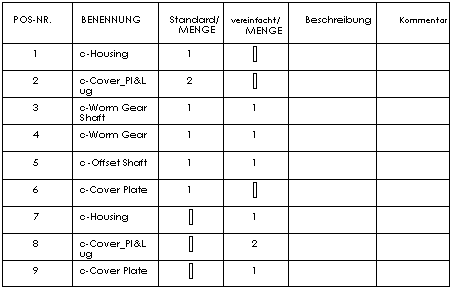

Die Software bietet keine Vorlage für allgemeine Tabellen.
Benutzerdefinierte Vorlagen enthalten Kopfzeilen und Formatierungen, aber keinen Tabelleninhalt.
Die PropertyManager für Tabellen "merken" sich die zuletzt benutzte Vorlage.
