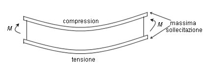

Un composito a sandwich comprende due strati esterni legati ad un nucleo interno.
  • Gli strati esterni o facce sono più sottili, rigidi e robusti rispetto a quello interno.
  • Lo strato interno è solitamente più leggero per ridurre la massa totale ed ha un modulo di elasticità di taglio elevato per resistere allo scivolamento degli strati esterni.
Questi compositi a sandwich possono essere utilizzati quando è richiesta una maggiore resistenza ai carichi di flessione. Gli strati esterni rigidi e robusti sono situati all'esterno e sopportano il massimo di sollecitazione. Lo strato interno è solitamente molto più spesso, per ridurre le sollecitazioni osservate sotto flessione.
