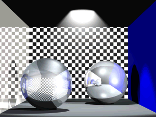

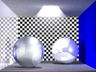

Esempio di illuminazione indiretta
Illuminazione indiretta non attiva |
Illuminazione indiretta attiva |
Nell'immagine con Illuminazione indiretta attiva, notare che la parete sinistra, il soffitto e il pavimento assumono del colore blu dalla parete destra. Inoltre, notare che la sfera riflettente a destra diventa più sbiadita.
La graduazione del colore non è ottimale nell'immagine a destra perchè le immagini sono ridotte a 256 colori per la guida in linea.
