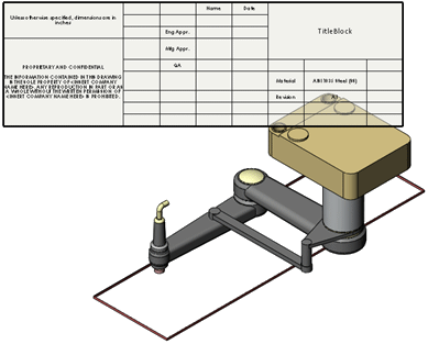

Ora è possibile generare una tabella Cartiglio in un documento di parte o assieme come aiuto per la produzione senza carta.
Non è possibile aggiungere le tabelle Cartiglio ai disegni. Nei disegni, usare i cartigli che fanno parte del formato foglio del disegno.
Si può basare una tabella Cartiglio su un modello SolidWorks di esempio fornito di default oppure su un modello creato personalmente. Se si definiscono le proprietà personalizzate per la parte o l'assieme e si utilizza un modello che vi fa riferimento, SolidWorks completa automaticamente i valori della tabella sulla base di tali proprietà personalizzate.
Per aggiungere una tabella Cartiglio ad una parte o un assieme fare clic su Inserisci > Tabelle > Tabella Cartiglio.
Nel PropertyManager Tabella Cartiglio, definire la dimensione e i margini della tabella o fare clic su per naviagre ad un modello di tabella esistente con l'estensione di file .sldtbt.
Dopo avere inserito la tabella, fare clic sull'angolo in alto a sinistra per aprire il PropertyManager Tabella Cartiglio, che fornisce un controllo di scala che consente di ridimensionare la tabella in modo proporzionale.
