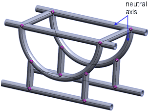

Migliore rilevazione dell'asse neutro
In precedenza, l'identificazione dell'asse neutro di elementi strutturali corti (con un rapporto lunghezza/larghezza < 3) non era molto precisa. La nuova funzione denominata Definisci asse neutro trave consente di escludere l'asse neutro di travi selezionate dal programma.
Per modificare la direzione dell'asse neutro di una trave, fare clic con il pulsante destro del mouse sulla definizione di trave e selezionare Definisci asse neutro trave.
Selezionare un bordo del corpo trave parallelo alla direzione desiderata per l'asse neutro.
