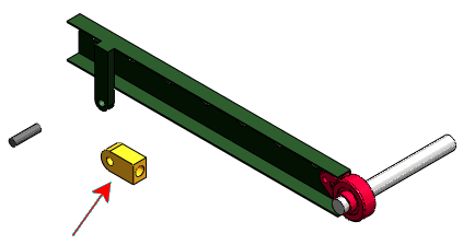

  4. Sotto Parte/Assieme da inserire fare clic su Sfoglia, aprire rod_clevis.sldprt e fare clic per inserire questa parte nell'area grafica.
    Il software avverte che rendendo un componente virtuale si interrompe il collegamento con il file esterno.
  5. Fare clic su OK.
    La parte viene aggiunta all'assieme come componente virtuale di nome [Copia di rod_clevis^conveyor].
