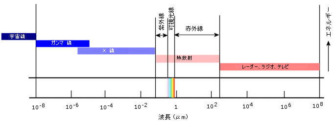

輻射(Radiation)
熱輻射は、温度が原因で、電磁波の形をとって物体から熱エネルギーが放出される現象です。 絶対零度以上の温度を持つ物体は、熱エネルギーを放出します。 電磁波は真空中を伝播するため、輻射するための媒体を必要としません。 下の図は、熱輻射以外の手段(X 線、g 線、宇宙線など)で放出された放射と比較した熱輻射の範囲を波長で示したものです。
太陽のエネルギーは輻射によって地球へ伝えられます。 電磁波は光の速度で伝播するため、最も高速な熱伝達メカニズムです。
