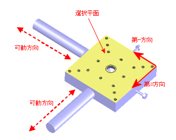

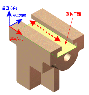

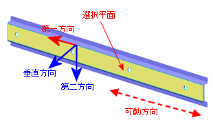

このオプションは、すべての選択面が平面の場合にのみ使用できます。 それぞれの面は異なる平面にあってもかまいません。 それぞれの面は、その方向(第1方向、第2方向、垂直方向)に関連して拘束されます。
属性
固体メッシュに対応する可能性のあるDOF
3つの並進
シェルメッシュに対応する可能性のあるDOF
3つの並進と3つの回転
3D シンボル
並進
回転
選択できるエンティティ
平面のみ
並進
面の第一方向
面の第二方向
面の垂直方向
回転(シェルの場合のみ)
面の第一方向回り
面の第二方向回り
面の垂直方向回り
