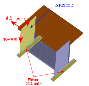

モデル面の使用(Using a Model Face)
平坦なモデル面を参照として使用することで拘束条件の設定ができます。 面に対して垂直方向にだけでなく、面の方向1と方向2での並進も設定できます。 シェルメッシュの場合には、これらの方向を参照する回転も設定できます。
以下の表は、この拘束タイプの属性についてまとめたものです:
属性
固体の場合の可能なDOF
3つの並進
シェルと梁の場合の可能な DOF
3つの並進と3つの回転
トラスの場合の可能なDOF
3つの並進
3D シンボル
並進
回転
選択できるエンティティ
頂点、エッジ、面、梁ジョイント
並進
面の第一方向
面の第二方向
面の垂直方向
回転(シェルと梁の場合のみ)
面の第一方向回り
面の第二方向回り
面の垂直方向回り
