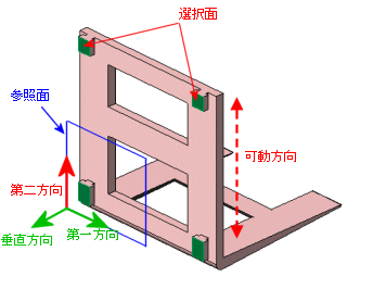

参照面の使用(Using Reference Plane)
平面を参照として使用することで拘束条件の設定ができます。 平面に対して垂直方向にだけでなく、平面の方向1と方向2での変位も設定できます。 シェルメッシュの場合には、これらの方向を参照する回転も設定できます。
以下の表は、この拘束タイプの属性についてまとめたものです:
属性
固体の場合の可能なDOF
3つの並進
シェルと梁の場合の可能な DOF
3つの並進と3つの回転
トラスの場合の可能なDOF
3つの並進
3D シンボル
並進
回転
選択できるエンティティ
頂点、エッジ、面、梁ジョイント
並進
参照面の第一方向
参照面の第二方向
参照面に垂直
回転(シェルと梁の場合のみ)
参照面の第一方向回り
参照面の第二方向回り
参照面の垂直方向回り
